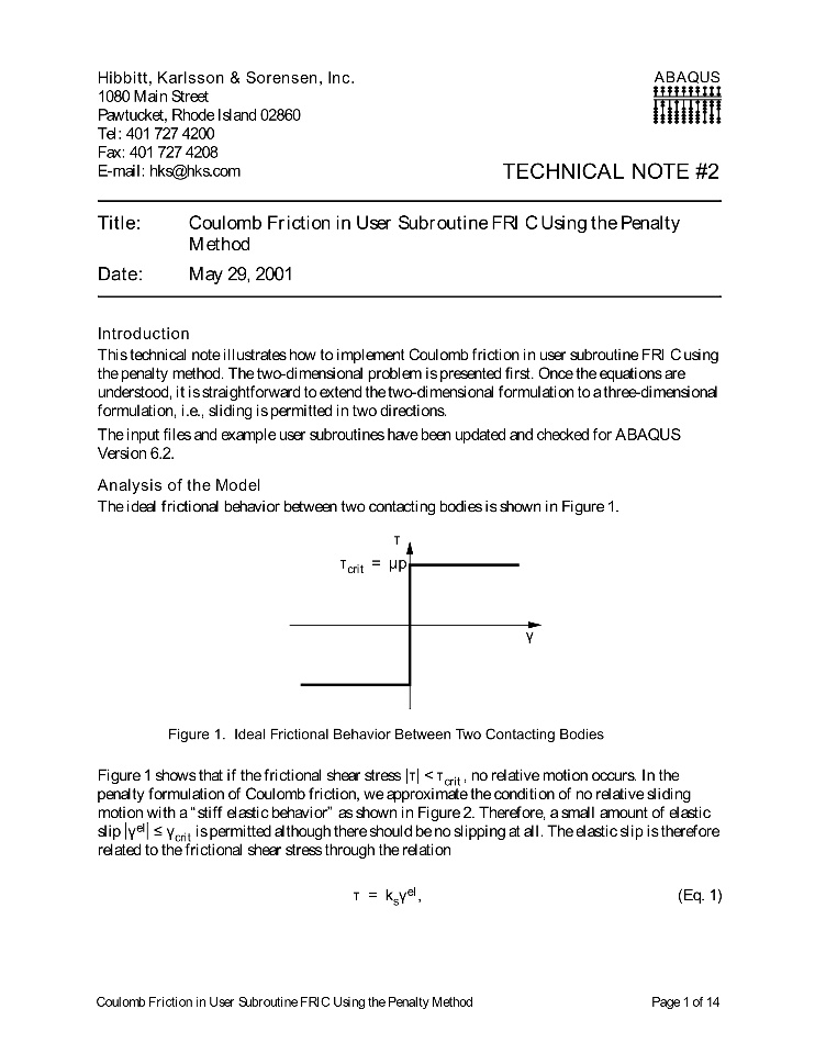

Bonjour,
Serait il possible de remplacer la ligne (document ci-joint) : TAUCRIT = XMU*PRESS
par
TAUCRIT = XMU*constante*Z
où constante : constante quelconque, et, Z est la géométrie selon l'axe (oz). Z varie sur la longueur de la géométrie.
Cordialement,
Jamal FAJOUI
