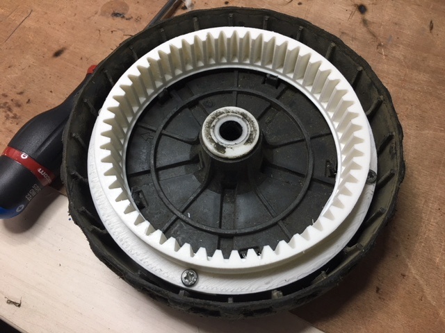

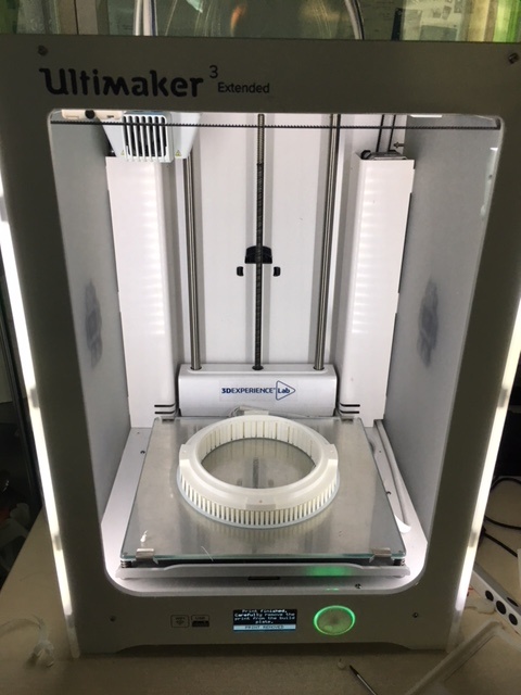

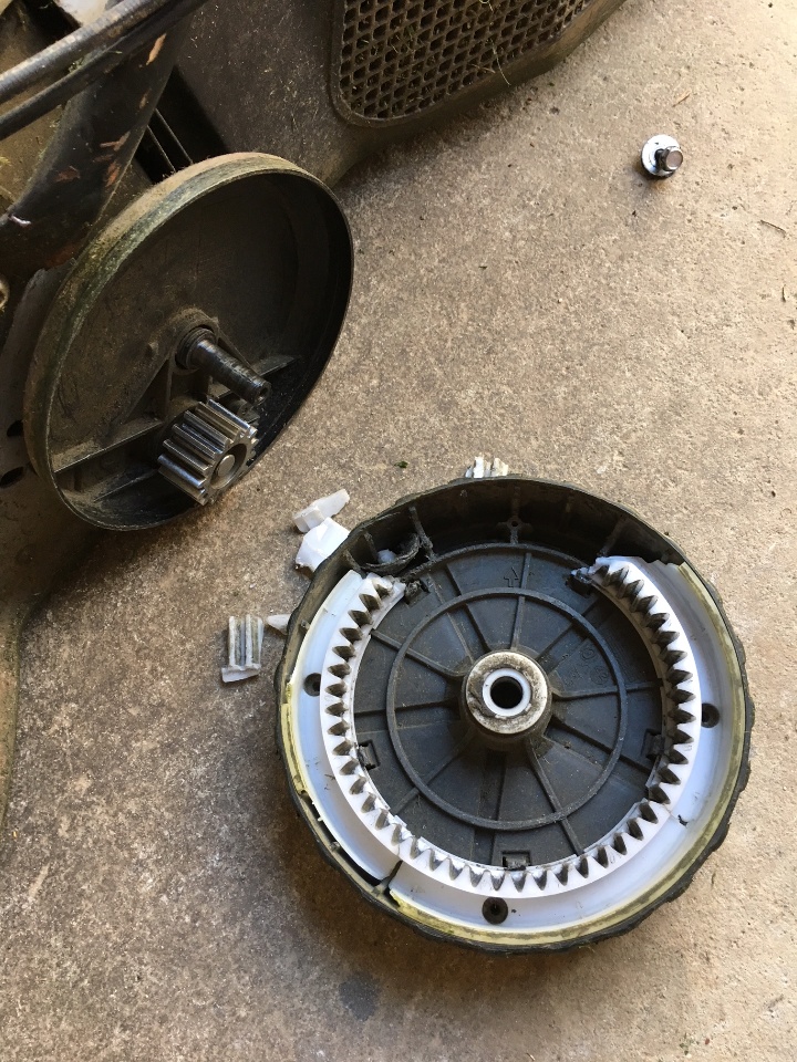

Bonjour, je m’appelle Louis Rosel, je suis stagiaire au FabLab de Dassault Systemes et j’ai réalisé un engrenage de roue de tondeuse en 3D. Je suis parti de la pièce à remplacer, qui était cassée, et j’ai procédé ainsi : j’ai d’abord reporté le profil de la pièce sur CATIA, ensuite j’ai fait une pièce de révolution à 90° à partir de ce profil. Après, j’ai rajouté des parties essentielles à la fixation de cette pièce une fois terminée, et ai continué la révolution à 360°. Pour finir la pièce, j’ai posé une couronne d’engrenage. Pour vérifier si la couronne d’engrenage avait les bonnes dimensions, j’ai réalisé un modèle d’essai, ne contenant que les engrenages ; et vu qu’il fonctionnait, j’ai pu commencer l’impression de la pièce complète !
Hello, my name is Louis Rosel, I am fifteen and interne in the FabLab of Dassault Systemes and I have created a gearing of a broken mower wheel in 3D. I started to build in 3D the shape making only the quarter, I reported the profile of the part on CATIA, and then I did a revolution part at 90° from this profile. After, I added some essential parts to the fixation of this part ended, and I continued the revolution at 360°. To finish the part, I put a gear crown. To verify if the gear crown had the right size, I created a test model, what contain just the gears; and as it was perfect, I could begin the full 3D print !
