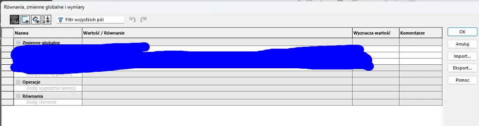

Is it possible to automatically insert equations (global variables) into the model using a macro? Are there any example codes for this? I just want to have a macro that, when clicked, inserts a few equations like "XYZ = Thickness * 5"
Jest możliwość w ogóle żeby makrem automatycznie wstawiać równania (zmienne) globalne do modelu? Są jakies przykładowe kody do tego? Chciałbym po prostu mieć makro, które po kliknięciu wstawi mi kilka równań np. POLE = Grubość * 5
