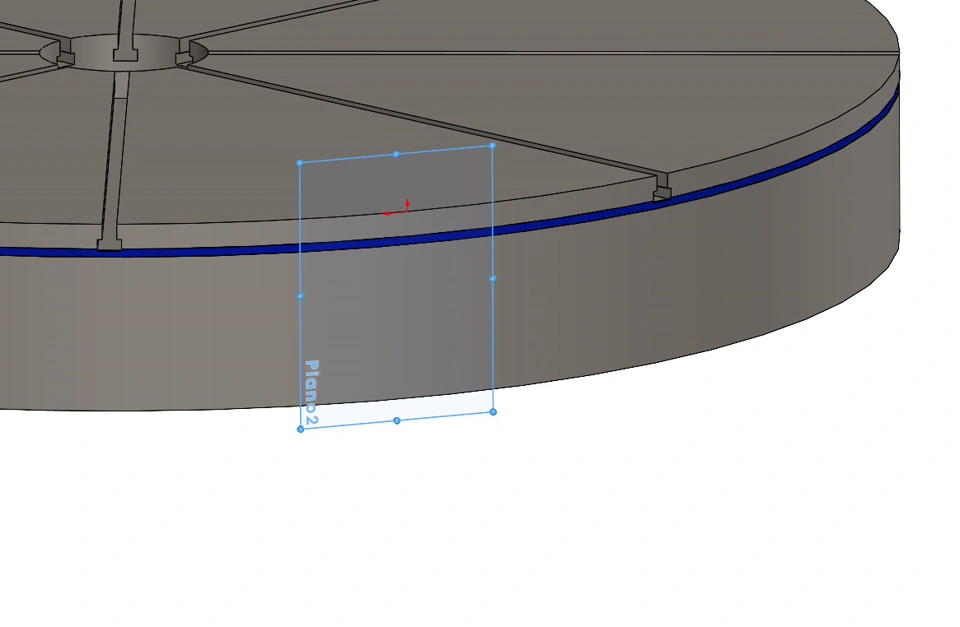

Ciao a tutti ,
come posso ruotare l'orientamento del mio piano ....   vorrei che fosse ruotato 90° in senso antiorario
e di conseguenza anche i suoi assi in rosso .
Grazie a tutti

Scusami , magari mi sono spiegato male, intendevo dire se fosse possibile ruotare il piano di schizzo su se stesso attorno al suo asse normale .... nel mio screen vorrei che il nome del piano fosse in orizzontale e non come nella foto .... quando si crea un piano di schizzo perchè prende una rotazione di default ?  E' possibile gestire questo ?  Grazie

How did you create the plane?  To me it looks like it is tangent to the circular outer face.  If you want a perpendicular plane, use the center of the cicular face.

Vorrei ruotare il piano sul suo asse perpendicolare

Vorrei ruotare il mio piano di schizzo intorno all'asse color rosso perpendicolare al piano

Planes do not have a rotation.  You need to create geometry to be able to rotate a sketch to suit.
