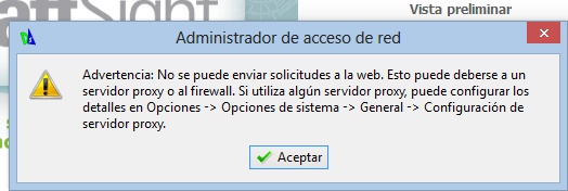

Buenas, mi problema es que luego de activar el DraftSight, llega el mail, se activa el producto, pero al iniciarlo sale un cartel de advertencia, todo parece ser que el proxy esta bloqueando el inicio del programa, si ya el programa se activo por que quiere nuevamente salir a Internet? , este problema se esta dando mas seguido en varios usuarios. Se intento configura el proxy dentro de las opciones. pero lo que notamos que al cerrar y volver a abrir el programa estos datos no quedan guardados. También se probo desinstalando volviendo a instalar y activar el producto y todo funciona por primera vez luego surge este inconveniente.
Bueno espero que alguien pueda ayudar, ya que demora bastante en arrancar el programa antes de que salga este cartel. Y es bastante molesto.
Desde ya muchas gracias
