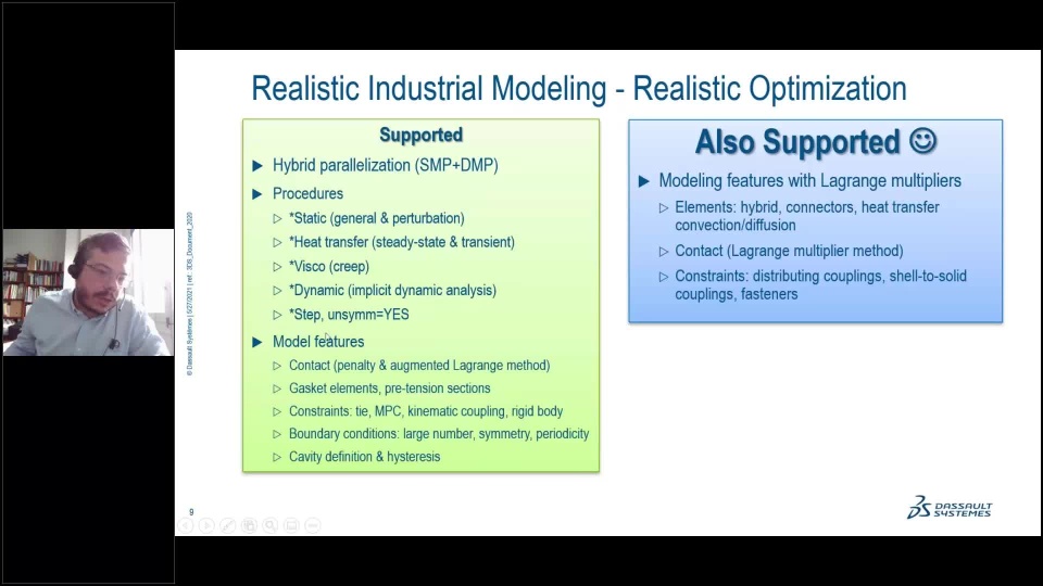

Los procedimientos de resolución directos (en Abaqus factorizando la matriz de rigidez con una matriz diagonal y otra triangular) aumentan los recursos requeridos de manera aproximadamente cuadrática con el número de variables, mientras que los iterativos lo hacen de manera más lineal. En los últimos años se ha reescrito en Abaqus el método de resolución iterativo, que pasa a ser de Krylov con precondicionador en cada iteración de tipo AMG (Algebraic Multigrid). El método aproxima la solución prolongando e interpolando la solución entre conjuntos anidados de variables automáticamente seleccionadas. Está disponible en memoria compartida, distribuida, e híbrida; también se puede utilizar cuando Abaqus determina sensibilidades (método del estado adjunto); y recientemente soporta restricciones con multiplicadores de Lagrange.
