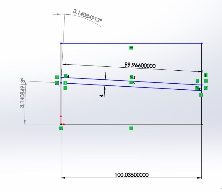

Berechne ich nun die maximale Verkippung (siehe Anhang), so komme ich auf einen Verkippungswinkel von : 3,140729384°
Erstelle ich eine Skizze und bemasse den Winke so ergibt sich folgender Winkel: 3,14084913°

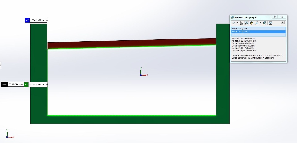

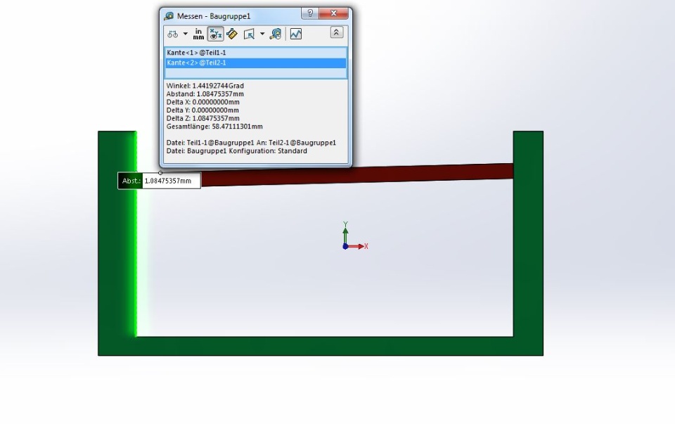

Erstelle ich zwei Bauteile mit den genannten Maßen und bilde eine,Baugruppe und nutze das Tool "Messen" so komme ich auf einen Winkel von: 1,441942744°
Zunächst,dachte ich , dass evtl ein Fehler in den Bedingungen der Baugruppe vorliegt: wurde überprüft.
Nächster Ansatz die Genauigkeit von SW 16 (10^-8). Aus diesem Grund habe ich die entsprechende Maße probeweise um den Faktor 2 und 3 verkleinert. Aber auch in diesem Fall ergab sich eine Abweichung von von circa 2° von Skizze zu Baugruppe.
