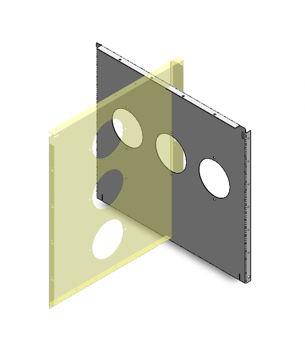

The same coordinate system and view orientation for both models
I have a model I created and a reference model - I need to compare them, so I use “Insert Part” followed by “Combine” with the “Subtract” option. Unfortunately, the inserted reference part is not flexible in terms of rotation like it is in an assembly, which makes it difficult to properly align and mate it.
Mam zrobiony przeze mnie model oraz model wzorcowy - potrzebuję je porównać i korzystam z "Wstaw część", a później "Połącz" z opcją "Odejmij". Niestety wstawiana wzorcowa część do części wymodelowanej przeze mnie nie jest elastyczna w obrocie jak w złożeniu, przez co muszę się męczyć, aby ją dobrze związać.
Is it possible to set the same coordinate system and view orientation for both models *before* inserting one part into the other, so that the inserted reference model is already correctly oriented within the part I created - and I would only need to apply a coincident mate and, for example, concentricity of circles?
Czy jest możliwość ustawienia przed wstawieniem części jednej do drugiej, takiego samego układu współrzędnych i widoków dla obu modeli, tak aby wstawiany wzorcowy model do wymodelowanej przeze mnie części był już prawidłowo obrócony, a ja nadałbym mu tylko wiązanie wspólności i np. koncentryczności okręgów.
