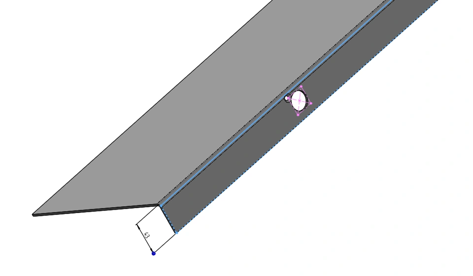

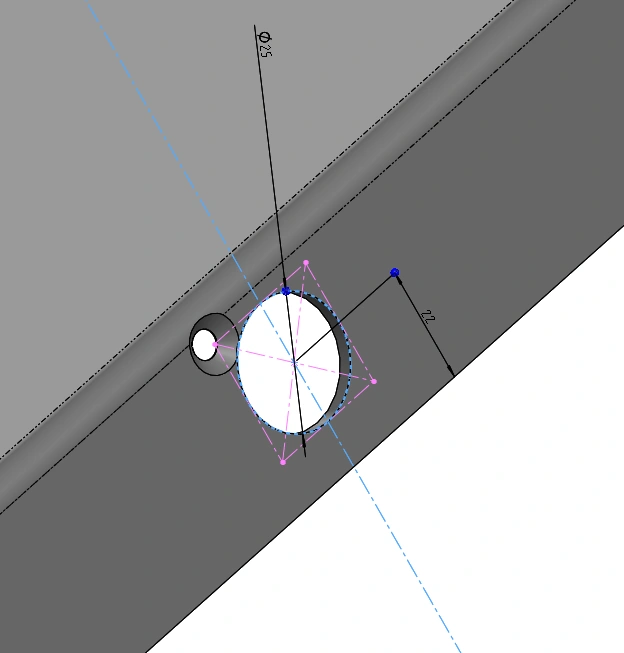

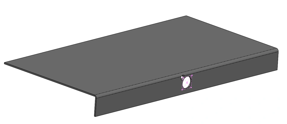

I'm coming with another problem. Whoever helps me with this will be a SolidWorks master in my eyes. I have a sheet metal part with a thickness of 3 mm and a bend radius of 2.5 mm.
Przychodzę z kolejnym problemem. Kto mi z tym pomoże to będzie dla mnie mistrzem SolidWorks. Mam taką blachę o grubości 3 mm i promieniu gięcia 2.5 mm

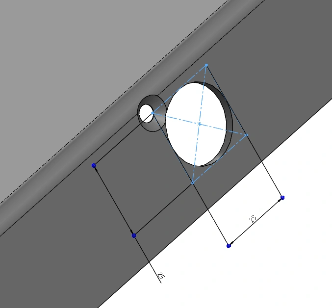

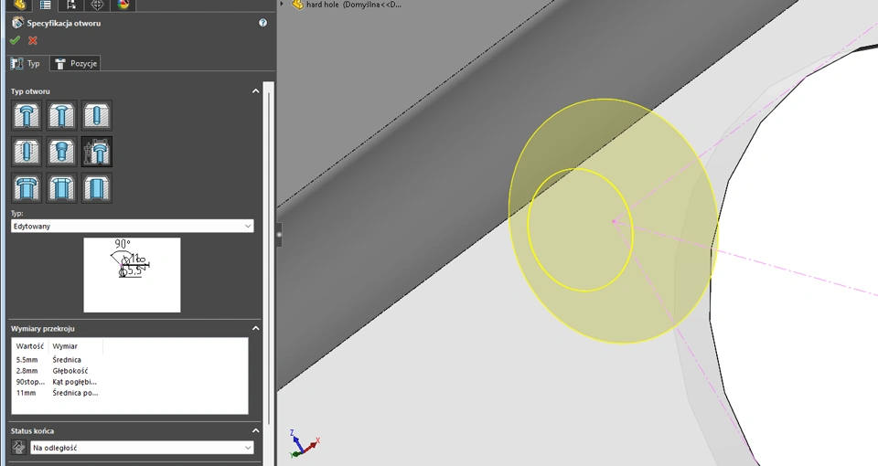

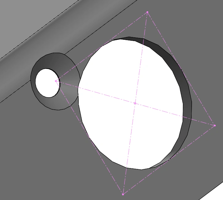

At the corner points of the construction square I sketched, I need to create 4 holes. The hole parameters are provided below:

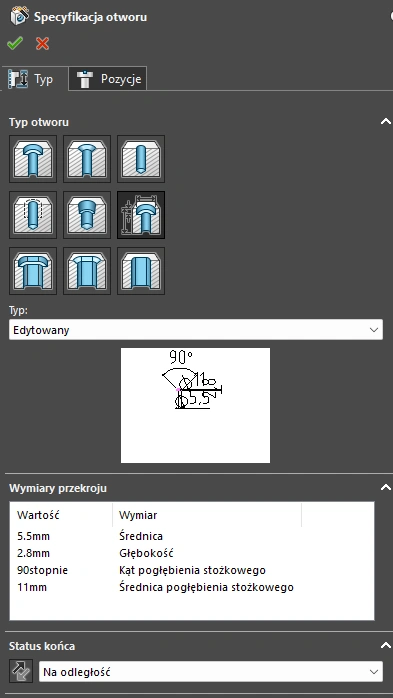

Type: countersunk hole
Diameter: 5.5 mm
Countersink diameter: 11 mm
Depth: 2.8 mm
Countersink angle: 90 degrees

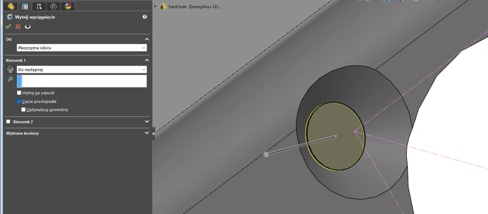

After creating the hole, an additional cut of 0.2 mm needs to be made to ensure the hole is through.
W punktach narożnych naszkicowanego przeze mnie konstrukcyjnego kwadratu potrzebuję zrobić 4 otwory. Parametry otworu podaje poniżej
Typ: z pogłębieniem stożkowym
Średnica: 5.5 mm
Średnica pogłębienia stożkowego: 11 mm
Głębokość: 2.8 mm
Kąt pogłębienia stożkowego: 90 stopni
Po wykonaniu otworu trzeba dociąć jeszcze na 0.2 mm, aby otwór był przelotowy.

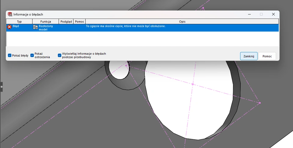

This is how it’s supposed to look. I created one example, because adding more doesn’t make sense – it already throws an error. The problem is that when I try to unfold the sheet metal, it doesn’t unfold and the message appears: “This bend has an oblique cut that cannot be handled.” I have no idea how to approach this.
IMPORTANT INFORMATION: THE DIMENSIONS MUST NOT BE CHANGED AT ALL. THEY HAVE TO REMAIN EXACTLY AS THEY ARE. IT HAS TO BE DONE IN A WAY THAT THE MODEL CAN BE UNFOLDED WITHOUT THROWING AN ERROR (I CAN’T REDUCE THE DIAMETER OR MOVE IT).
