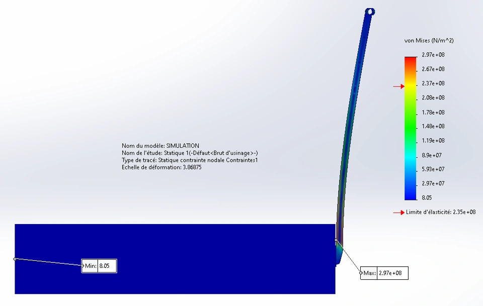

Dans le cadre de la conception d'un garde-corps pour un projet d'école je réalise actuellement des études statiques selon les normes en vigueur afin de vérifier la résistance de ma conception actuelle.

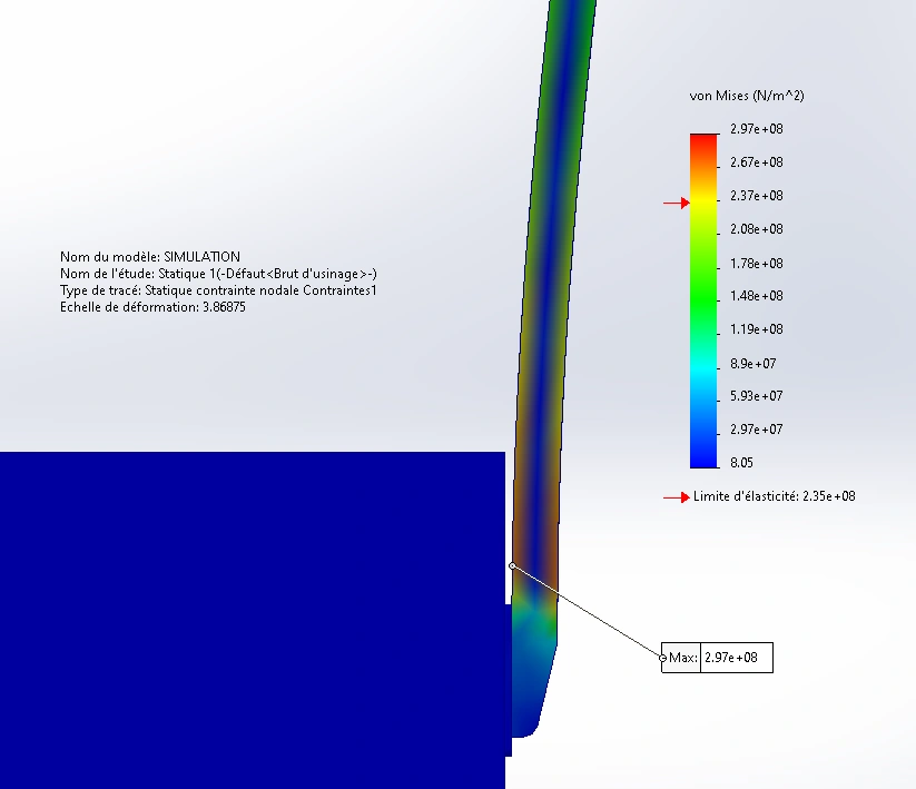

J'ai alors réalisé une première étude statique horizontale avec une force de 600N répartie également sur 2 points de la main courante. J'observe qu'a certains endroits des poteaux, la contrainte dépasse la résistance élastique de mon matériau.
Auriez-vous une solution de conception qui me permette de vérifier la résistance et donc ne plus dépasser cette limite élastique ???
