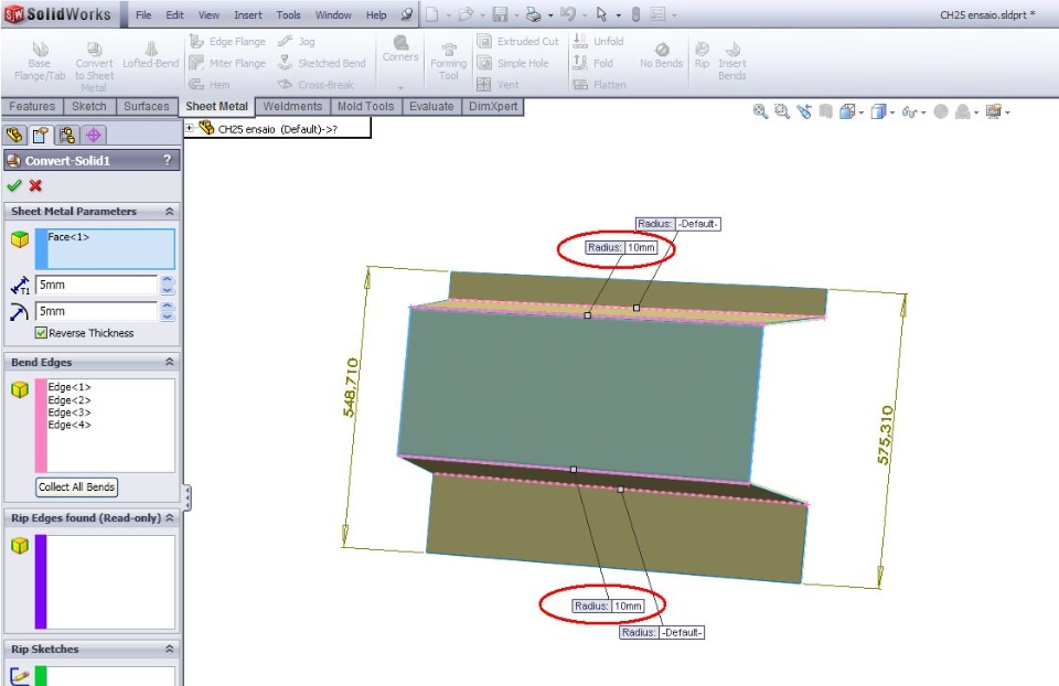

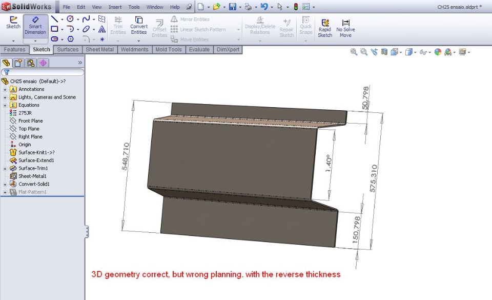

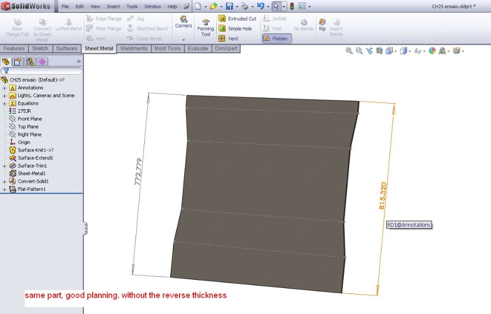

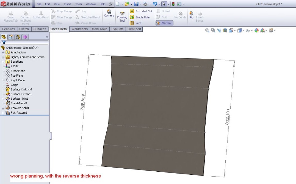

quando crio uma superficie com 6 faces usando loft para efeito cónico, ou seja, uma superficie tipo omega cónico, dependendo do lado para que quero a espessura da chapa. Dá valor errado no planificado.
google translate:
when creating a surface with six faces using loft to effect conical, ie a type omega conical surface, depending on which side they want to plate thickness. It gives the wrong value planned.
I'm very upset because I trusted in solidworks and now I can lose my job.
See fotos:
I use solidworks 2009, can someone say if this problem is fix at recent versions?
