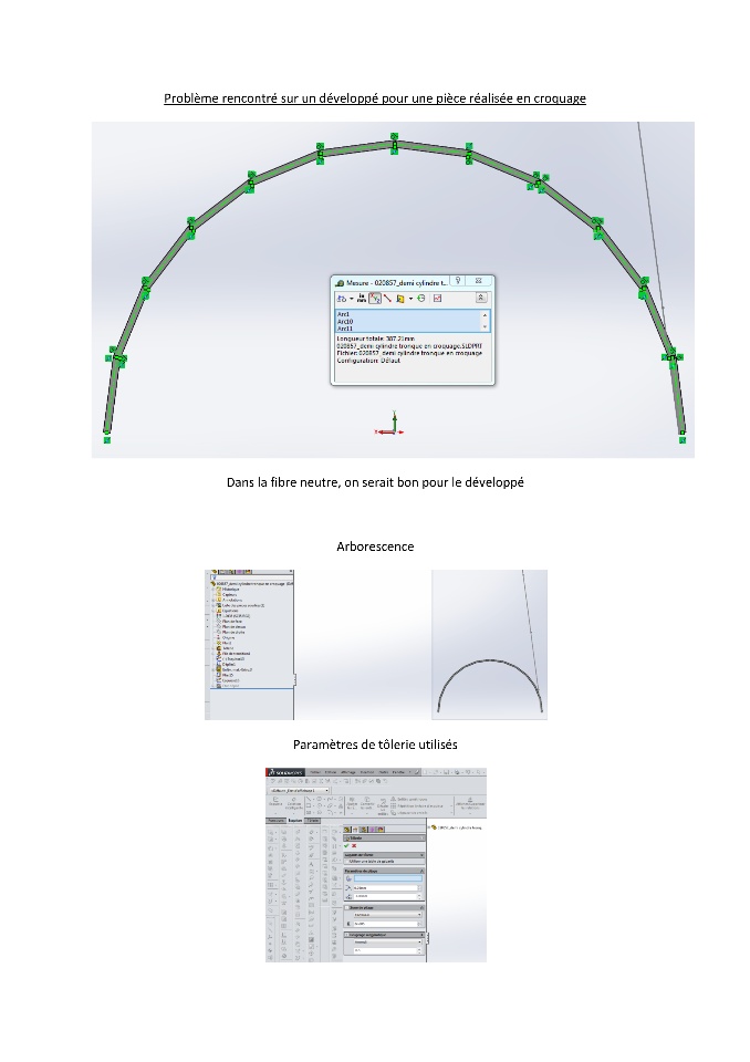

Bonjour,
Après avoir réalisé une pièce avec des plis de transition, quand je prend la vue de dessus et que je mesure la fibre neutre, mon développé serait correct pour un Ø ext. de 250 et une épaisseur de tôle de 3mm. Développé de 387.21 mm
Quand je met la fonction dépliée la pièce, il me donne un développé de 382.89 mm
Je mets en pièce jointe un visu du problème en .PDF et un .step de la pièce concernée.
J'aimerais savoir s'il y avait une méthode simple pour que je puisse faire le fichier .dxf avec le bon développé sans avoir a retravaillé ou à vérifier derrière
