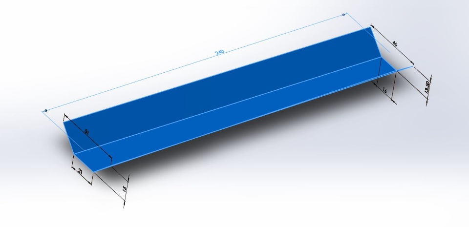

doğrusal olmayan yüzlere büküm nasıl eklenir.?
Katı model ve sac levha komutlarını kullanmama rağmen istediğim sonuca ulaşamadım.
A  düzlemi 46X16 h:13,5
B düzlemi  51X21 h: 15
parça konik. Daha önce yükseklik değeri 15 olduğu için problem yoktu.
Parçada yapılan değişiklik ile  iki düzlem arasındaki yüksekli değerleri de konik oldu.
Bu sorunu nası çözebilirim . Teşekkürler.

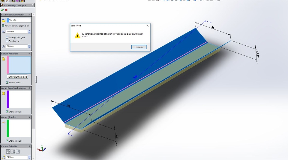

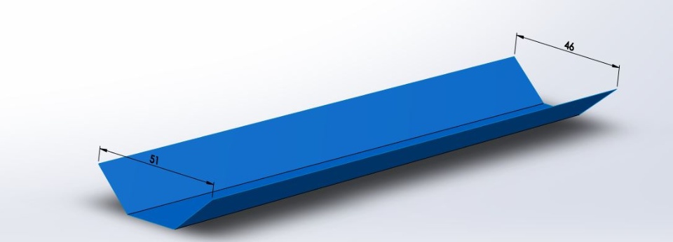

            Sac levha loft komutu şekillendirici benim istediğim net ölçü bu. Ancak açılım alamıyorum

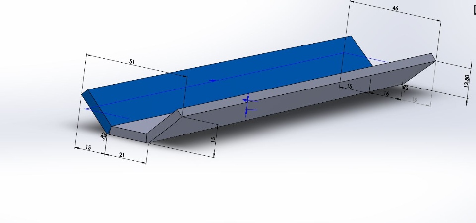

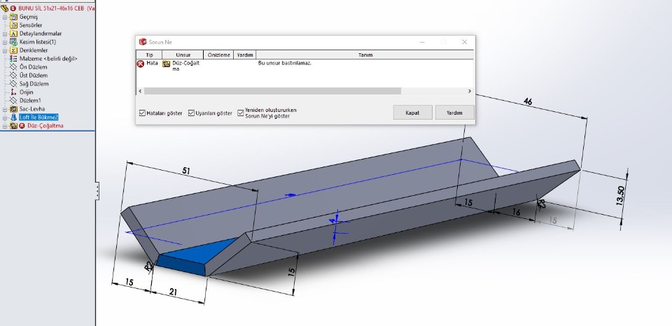

Shett metal loft bükülü komutu istediğim ölçüler iç kısımda mevcut. Yönü ters çevirince büküm gerçekleşmiyor.Ve yırtıklar oluşuyor.
Katı model yüzey silme komutuyla içi boşaltıldı. Sac levhaya dönüşmüyor.
