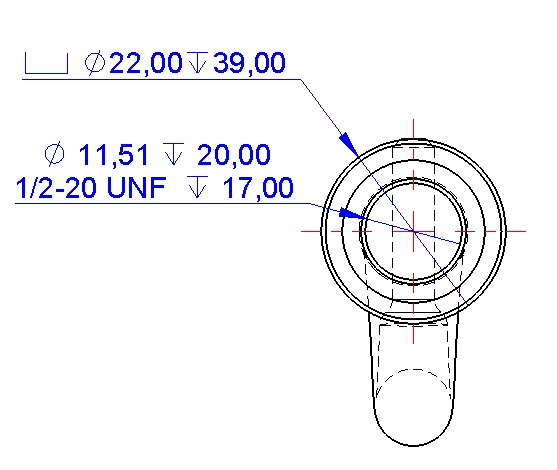

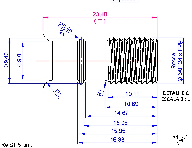

O solidworks, hoje dá duas opções para se criar roscas. Primeira opção é uma representação de rosca, onde configuramos e lá no detalhamento, basta clicar em chamada de furo e as configuraçõe da rosca aparecem, como: diâmetro profundidade, tipo de rosca e classe. Segunda opção e mais interessante é criando rosca cortada ou extrudada. Essa segunda opção deixa o desenho mais realista, só que na folha de detalhamento não tem opção para esse tipo de chamada de rosca. Isso causa trabalho braçal, pois sempre que cortamos ou extrudamos roscas, sempre precisamos digitar manualmente as configuraçõe da roscas que já foram configuradas na modelagem. A ideia que eu proponho, é que a Dassault, inclua essa opção de trazer as configuraçõe da rosca que criamos na modelagem 3d, para o detalhamento. Na segunda imagem mostra uma rosca cortada de 3/8", essa informação, sempre que uso esse tipo, tenho que digitar manualmente.
