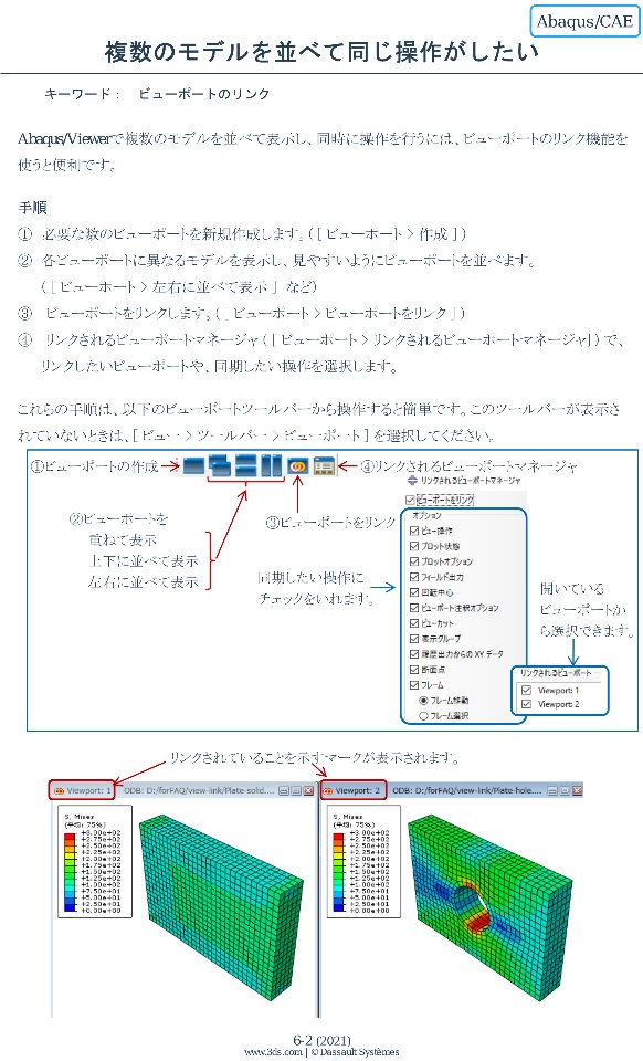

【FAQ】複数のモデルを並べて同じ操作がしたい
Abaqus/Viewerで複数のモデルを並べて表示、同時に操作を行うには、ビューポートのリンク機能を使うと便利です。
その使い方について紹介します。
