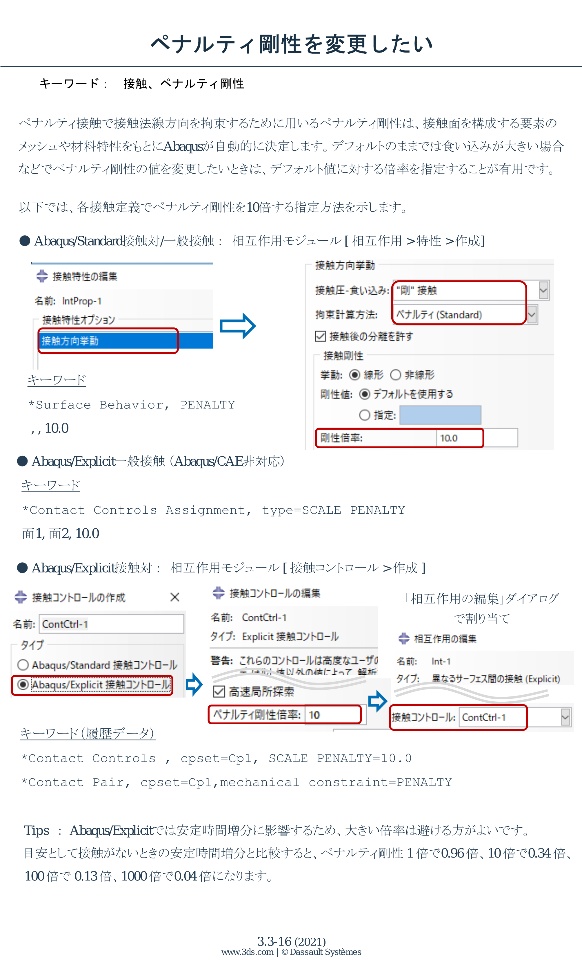

Abaqusユーザーの皆さまに、よく頂くご質問をFAQとしてまとめています。そこからの抜粋として、ここでは「ペナルティ剛性」についてご紹介します。
ペナルティ接触で接触法線方向を拘束するために用いるペナルティ剛性は、接触面を構成する要素のメッシュや材料特性とともにAbaqusが自動的に決定します。
デフォルトのままでは食い込みが大きい場合などで、ペナルティ剛性の値を変更したいときは、デフォルト値に対する倍率を指定する事が有用です。
ここでは、各接触定義でペナルティ剛性を10倍にする指定方法を示します。
