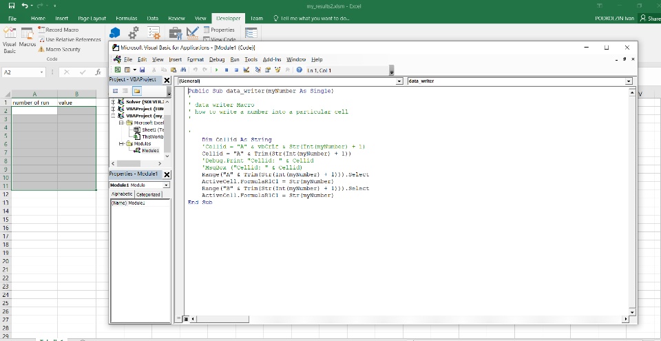

Я хотел бы поделиться с вами примером автоматизации вывода данных из Isight.
При построении расчетной цепочки в Isight я считывал данные из файла Excel в виде матрицы и работал в дальнейшем с матричными данными, обращаясь к ним в других компонентах. Результатом работы цепочки я также хотел бы получить файл Excel с таблицей данных, занесенных в нее в соответвии с определенной логикой (например, строка с данными в результате прохождения автоматизированной цепочки).
Стандартными средствами (из графического интерфейса Isight) мне не удалось добиться цели. Пояснения выполнения такой задачи я тоже не нашел, поэтому решил сделать пример сам с использованием Isight и файла Excel со скриптом VBA. В приложении Вы найдете файлы моего примера. Задача довольно распространенная, поэтому я надеюсь, что эта технология окажется востребованной.
При запуске компонента Excel запускается скрипт:
