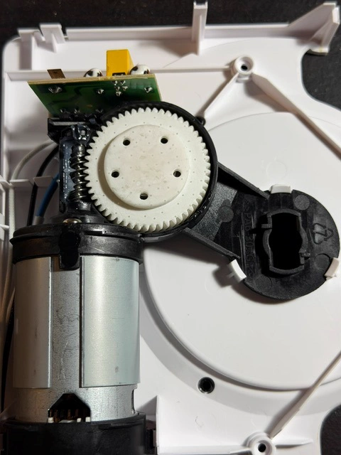

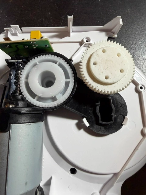

Mon slicer (trancheuse électrique) rendait l'âme depuis quelques semaines.

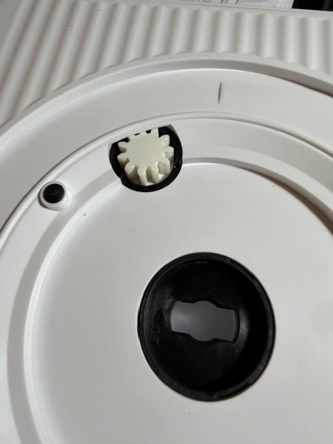

Symptôme : un engrenage plastique avec les dents complètement limées. Le genre de pièce introuvable en pièce détachée...
Alors j'aurais pu le jeter. Mais non. 😤

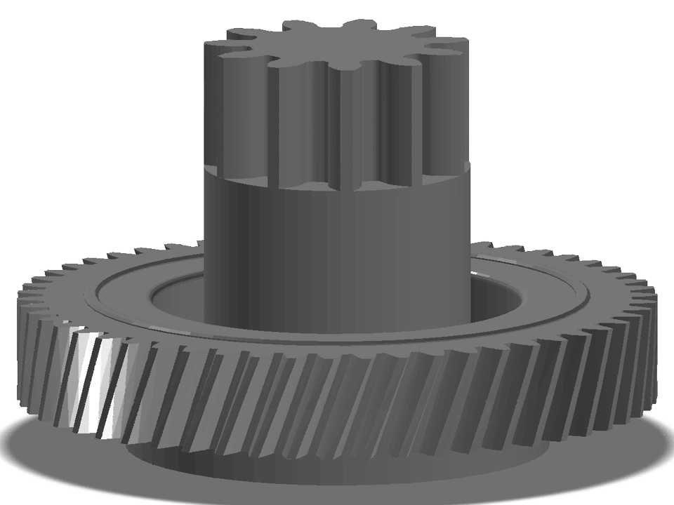

Coup de chance : je retrouve le modèle 3D de la pièce sur internet (ci-joint just in case, ça peut sauver des apéros).

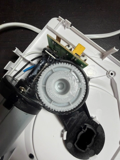

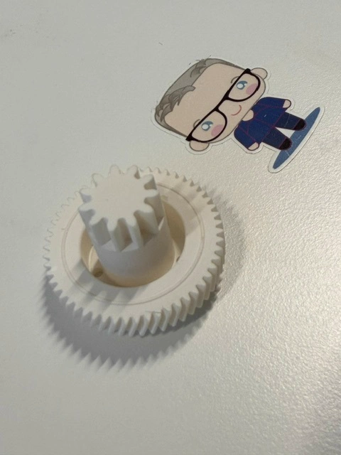

Direction le Fablab pour une impression en résine SLA — parce que pour un engrenage, résistance et la précision ça compte.

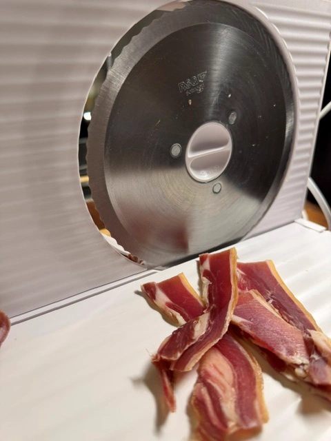

Résultat : la trancheuse est de nouveau opérationnelle, pour le coût d'une poignée de résine. ✅
