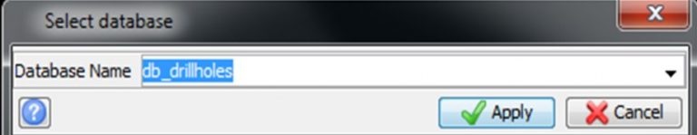

  • Ingresar el nombre de la nueva base de datos como se muestra en la imagen y presionar Apply.

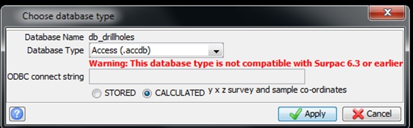

  • Seleccionar el tipo de base de datos que se va a generar

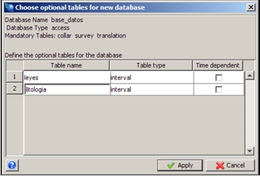

  • Indicar la o las tablas opcionales que van a ser ingresadas, como así también el tipo de tabla (intervalo, punto o discreto) que se va a crear, vale la pena recordar, que las tablas collar y desviaciones son obligatorias.

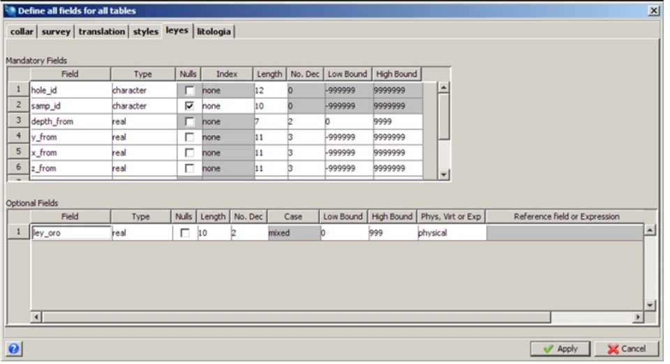

  • El siguiente paso nos permite definir que campos se van a incluir, largo del campo, limites, número de decimales, etc.

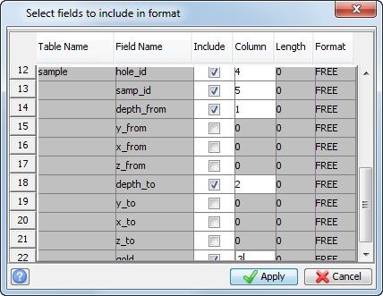

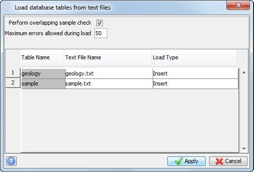

  • El último paso antes cargar los tablas, es indicar el orden de las campos que contienen los datos que serán ingresados a las base de datos.
  • Ahora solo falta cargar los datos y posteriormente revisar que la carga haya resultado exitosa.
