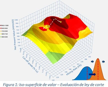

Mediante el uso de GEOVIA Whittle en conjunto con SIMULIA Isight es posible establecer un rango de capacidades de minado, de procesamiento y una ley de corte, de modo que aumente el valor del proyecto y sea posible evaluar la robustez y fiabilidad del mismo, frente al rango de variables de diseño que fueron seleccionadas (Fig. 1).

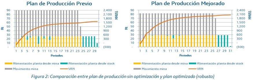

Tras la definición de un rango acorde a los objetivos del proyecto, se proporcionará un plan minero representativo de dicha región; para este programa de producción y dados los lineamientos estratégicos robustos seleccionados, se espera una mejora de hasta un 30% respecto al valor de un caso base sin optimizar (Fig. 2).
La metodología empleada en esta solución permite crear y analizar superficies de VPN (u otro indicador estratégico) en 3 o 4 dimensiones (3D con movimiento respecto a una cuarta variable). Estos espacios de solución son generados a partir de una colección de miles de puntos de diseño, definidos como distintas combinaciones de capacidad mina, capacidad planta, ley de corte y otros parámetros estratégicos que se requiera analizar.
Este enfoque permitirá conocer la posición del proyecto en la superficie de valor y la ruta a seguir para alcanzar una región cercana al óptimo VPN de la operación, pero que a la vez sea robusta y fiable.
