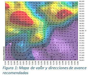

Mediante el uso de GEOVIA Whittle en conjunto con SIMULIA Isight es posible crear, en pocas horas, un mapa de valor para una red de puntos de inicio y direcciones de minado (Fig. 1).

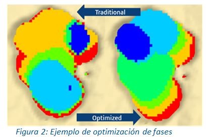

Tras conocer el mejor punto de inicio en función de los objetivos estratégicos, este ejercicio proporcionará una serie de restricciones operativas que reducirán el impacto del diseño minero operativo sobre el VPN obtenido a partir de las fases óptimas, minimizando la pérdida de valor (Fig. 2).

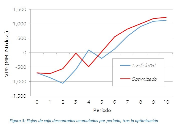

Los principales beneficios que se obtienen al aplicar esta metodología, consisten en un mejor desempeño del plan de producción, particularmente en el incremento de las leyes medias de entrada a proceso, lo que finalmente deriva en una mayor producción de metal en los períodos iniciales del plan, asegurando un adelantamiento del retorno de la inversión y un incremento en el valor del proyecto (Fig. 3)
