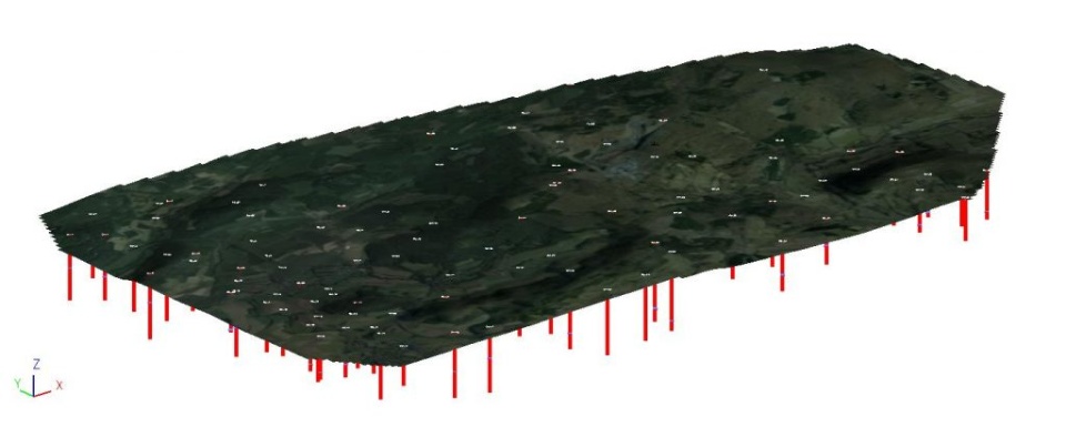

- Antes de que decida donde planificará sus sondeos es recomendable que visualice la información relevante como sondeos, topografía, imágenes registradas, diseños del pit, etc. En la imagen de ejemplo que sigue se muestra una fotografía aérea registrada que representa la topografía con los sondeos perforados.

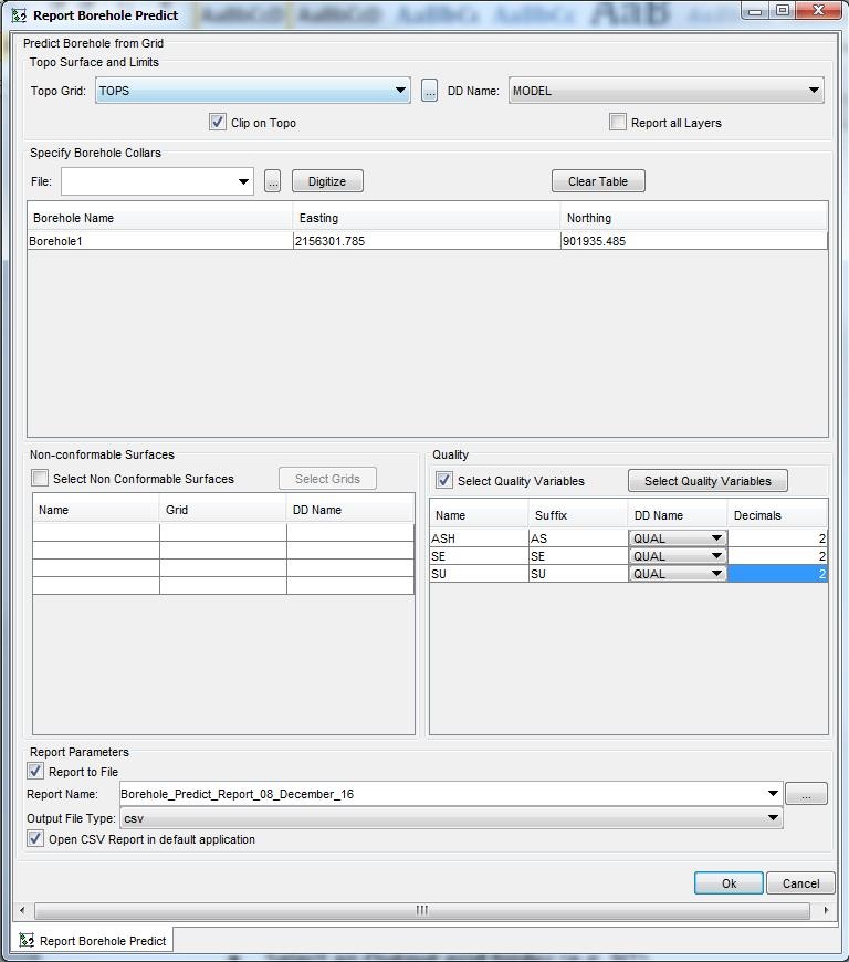

2. Ahora vaya a BoreholeDB > Reporting > Report Borehole Predict function

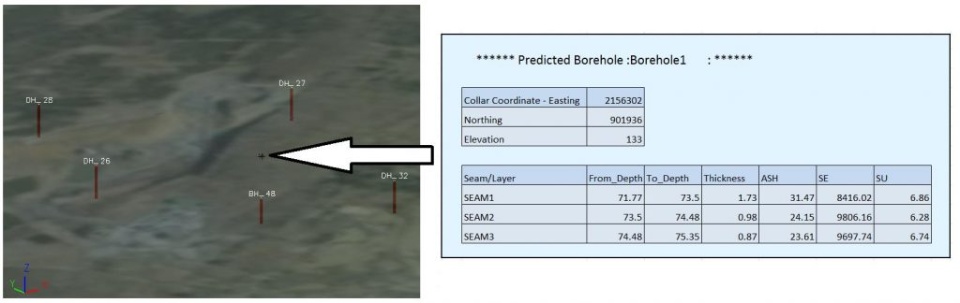

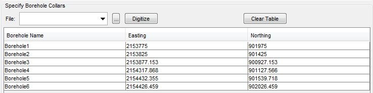

3. Seleccione una grilla de la topografía, p. ej., la grilla TOPS. Haga clic en Digitize y luego en la ventana gráfica en el lugar donde le gustaría hacer el sondeo. Cuando estén digitalizados todos los sondeos planificados, haga clic con el botón derecho del mouse y seleccione Accept. A continuación, la tabla se llenará automáticamente con los nombres de los sondeos y las coordinadas XY correspondientes. Por ejemplo:

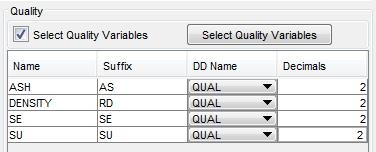

Si cuenta con grillas de calidad, marque la casilla y selecciónelas. Es recomendable que configure la columna Decimals con 2 decimales.
Si desea hacer un informe de una superficie no conformable, marque la casilla correspondiente y seleccione un archivo (no aplicable en este ejemplo).

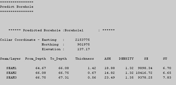

4. Marque Report to file. Escriba un nombre y seleccione un formato (p. ej., CSV). Para generar el informe, haga clic en OK. El informe de cada sondeo aparecerá a continuación en la ventana de resultados, por ejemplo, «Borehole 1».

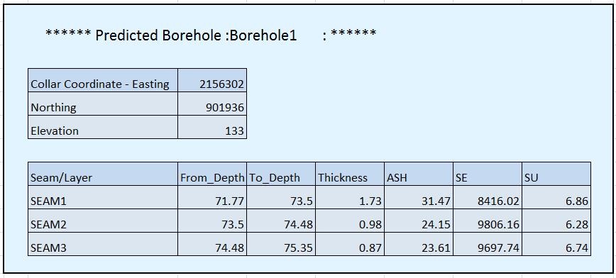

Este también se generará en el formato que haya seleccionado (p. ej. CSV), el que podrá formatear a Excel tal como se muestra a continuación.
Note que la función Report Borehole Predict ha calculado automáticamente la elevación Z del collar a partir de la grilla Topografy en conjunto con las intersecciones estimadas del estrato y los valores de calidad asociados. Esto permite determinar mejores objetivos, ya que los encargados de la realización del sondeo tendrán información confiable respecto a cuándo cabría esperar el estrato/los horizontes de mineral.
