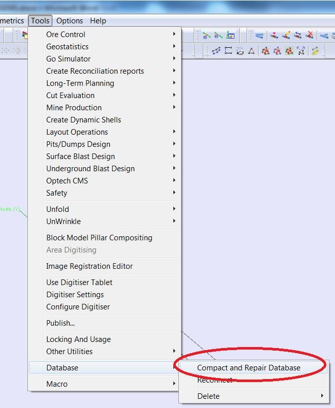

- Cerrar el proyecto con problemas y abrir cualquier otro.
- Seleccione la opción TOOLS > DATABASE > COMPACT AND REPAIR.

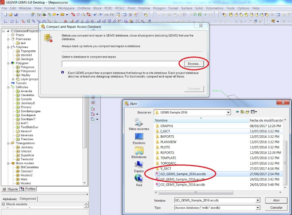

- Dar clic en el botón BROWSE y seleccionar el archivo GD del proyecto con problemas.
- Clic en opción ABRIR
- Clic en la opción COMPACT
- Al terminar el proceso, vuelva al proyecto con problemas para revisar su funcionamiento. También puede revisar dentro de Windows el nuevo tamaño del archivo GD.
