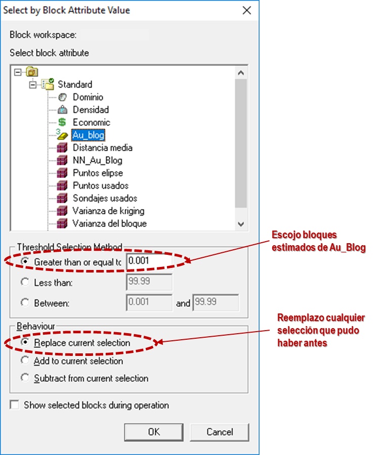

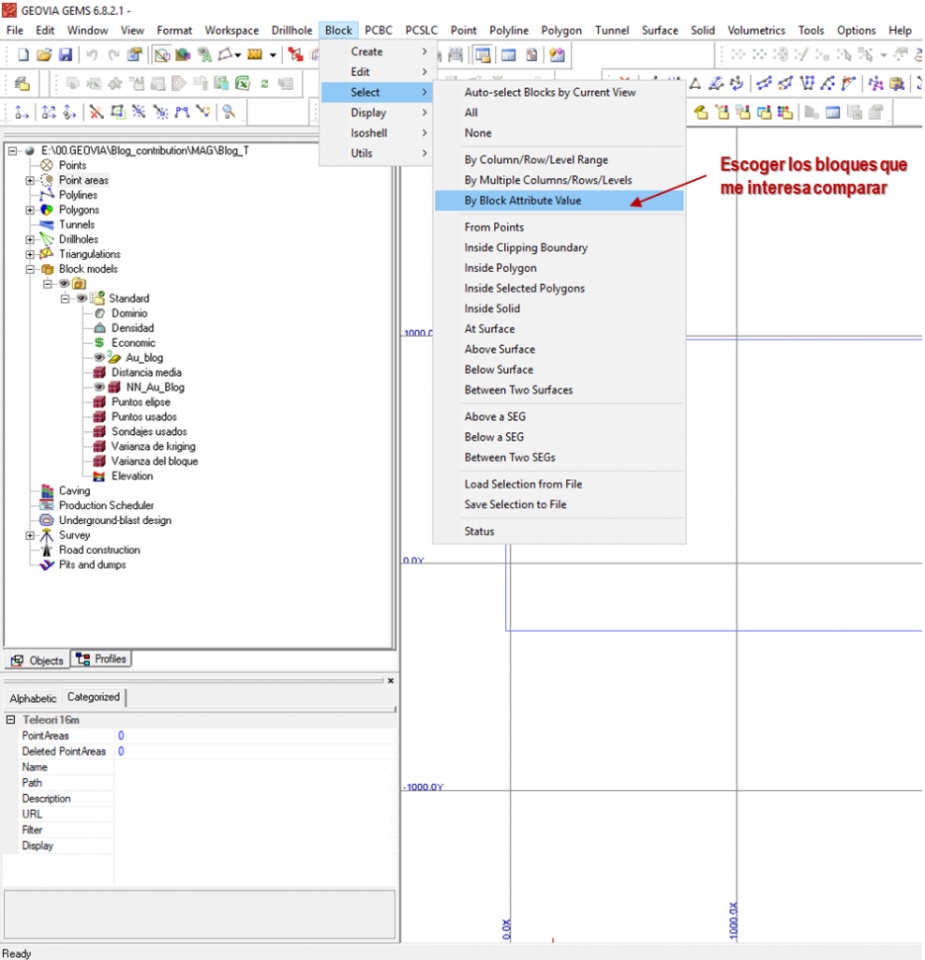

– Realizar el análisis solamente sobre los bloques mejor estimados como, por ejemplo, aquellos candidatos a recursos medidos e indicados.

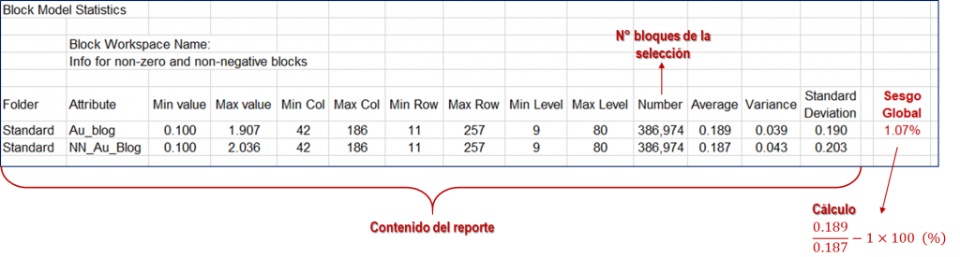

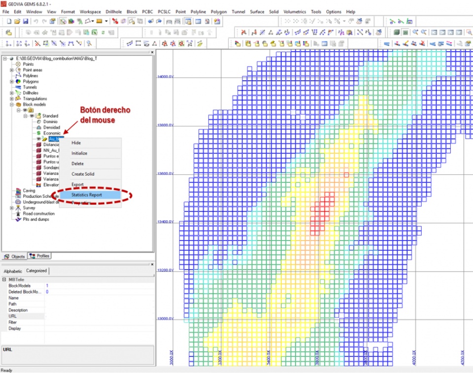

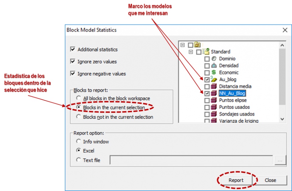

Las estadísticas de los bloques estimados y del vecino más cercano, se realiza como sigue:
A continuación, se presenta un ejemplo del reporte obtenido:
