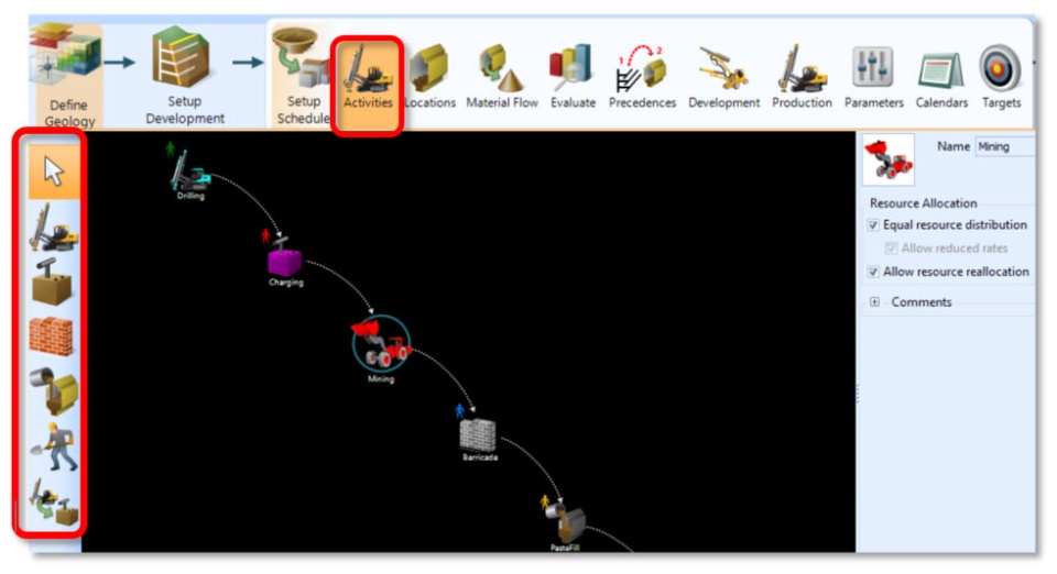

Creación de actividades en Minesched.
Las actividades auxiliares se crean en el menú que se ilustra en la figura abajo.

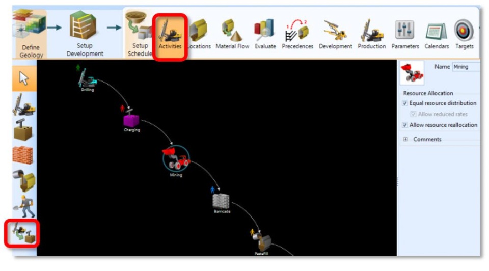

Definición de Precedencias Lógicas.
Una vez definidas las actividades auxiliares, se debe definir la secuencia o presencia lógicas entre estas.
Las cuales se asignan mediante la siguiente función (ver imagen abajo)

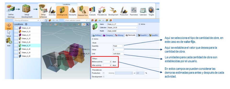

Para cada caserón se deben definir las cantidades de obra que tendrá cada actividad auxiliar asignada. En las tres imágenes a continuación, se puede apreciar las diferentes configuraciones posibles de las actividades auxiliares.
La configuración de un archivo csv, que es último caso para la asignación de cantidades de obra, el archivo debe tener una configuración así (ver imagen abajo):

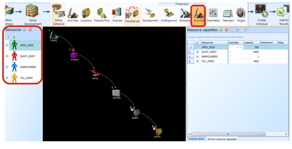

Creación de Recursos
Para cada una de las actividades auxiliares se debe crea y nombrar un recurso, estos de crean desde el menú mostrado en la imagen abajo.
Definición de Capacidad del Recursos
Se debe definir una capacidad nominal del recurso tal como muestra la tabla abajo.

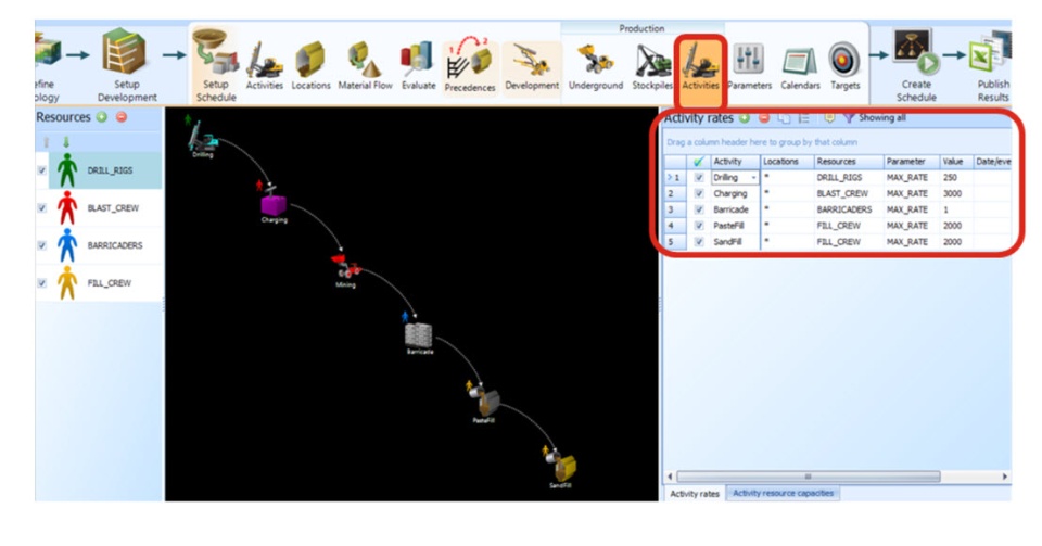

Asignación del Recurso a la Actividad y Tasas de Producción
Se debe asignar el recurso a la actividad correspondiente y se debe definir la tasa de producción deseada a cada recurso, ver imagen abajo.

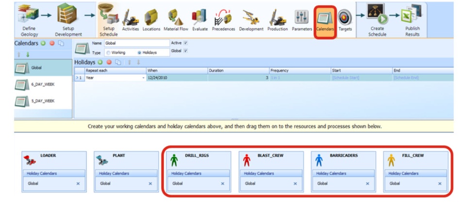

Asignación de Calendarios a los Recursos
Antes de calcular la secuencia, se debe revisar y crear los calendarios para cada recurso asignado (si aplica) o si hace parte del calendario global.

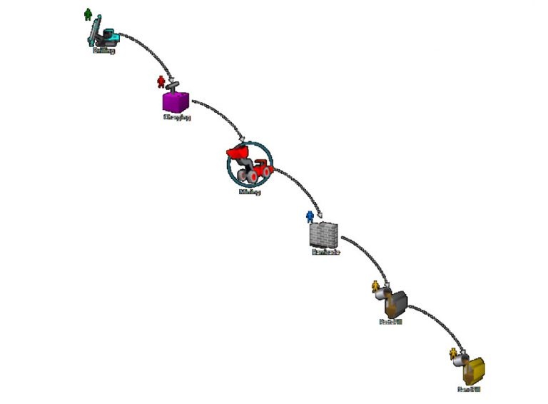

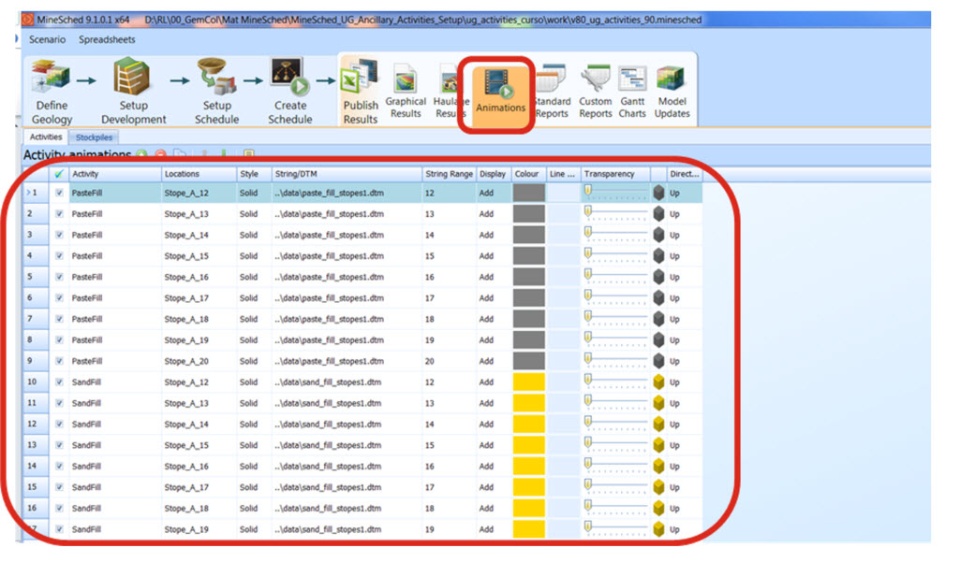

Configuración de la Animación de Actividades Auxiliares
En el menú mostrado en la imagen abajo se configurar y cargan los diseños y caracteriticas visuales para cada actividad.

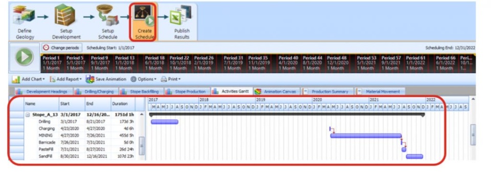

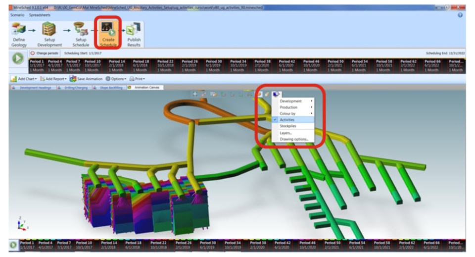

Visualización de Resultados
Se debe habilitar en el Animation Canvas las actividades auxiliares, ver imagen abajo.
Por último, se debe revisar el grafico Gantt la coherencia entre la secuencia este acorde con las actividades creadas.
