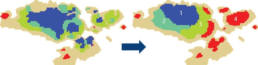

El principal problema al que se enfrentan los planificadores de minas con este enfoque tradicional es que, la mayoría de las veces, los pits anidados disponibles para que el planificador los seleccione como pushbacks no son viables desde el punto de vista operativo, y eso puede requerir a su vez:
- la explotación de múltiples envolventes satélite en los primeros períodos de la vida útil de la mina
- contar con una envolvente inicial de gran tamaño, incluso para pequeños incrementos del factor de ingresos
- seguir una secuencia concéntrica, que requiere varios frentes de extracción, o bien
- formas y tamaños de pushback complicados, que pueden ser difíciles de implementar.
En la mayoría de los casos, el planificador tratará de superar estos problemas creando diseños de expansiones factibles basados vagamente en un conjunto de envolventes anidadas y dividiendo y combinando dichas envolventes.
Sin embargo, esta etapa de diseño tan laboriosa, tal vez involuntariamente, a menudo sella la decisión de utilizar una secuencia de pushbacks basada en el algoritmo L&G limitado por RF, en lugar de buscar otras posibles secuencias hacia la misma envolvente final. Y, puesto que el enfoque tradicional se basa en maximizar el flujo de caja no descontado para niveles de precios simulados a través de diferentes RF, esto significa que no hay garantía de que la secuencia obtenida maximice el NPV y podría no estar alineada con otros KPI centrados en la viabilidad del escenario de planificación.
Un enfoque más flexible
Un enfoque más flexible, que normalmente resuelve los problemas relacionados con la geometría, habituales en el enfoque tradicional, consiste en modificar el algoritmo de L&G incorporando primero un punto de partida y una dirección para la extracción, y creando, a continuación, una programación de la secuencia que pueda alinearse mejor con los requisitos estratégicos del proyecto minero.

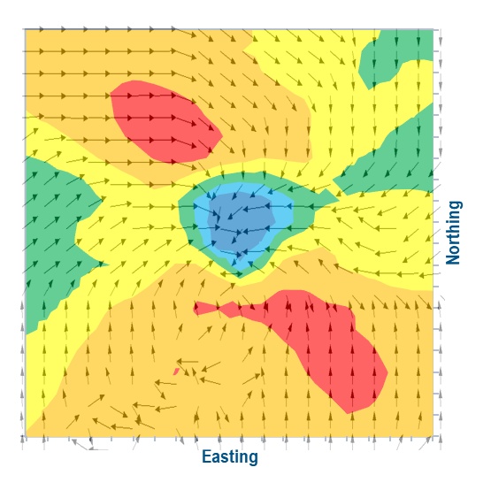

Para probar este enfoque, hemos combinado el software de planificación de extracción estratégica GEOVIA Whittle con las herramientas de automatización de procesos de SIMULIA para ver qué sucedería si probamos cientos de puntos de partida en diversas direcciones.
En cada prueba, nuestro objetivo era generar de 1600 a 2400 escenarios, lo que nos permitiría elaborar un "mapa de valor" con el que identificar fácilmente la mejor región de partida y las direcciones correspondientes, basándonos en una evaluación de los calendarios estratégicos preliminares de cada combinación.
Descubrimos que, con esta metodología, podíamos comparar enfoques direccionales teniendo en cuenta otros componentes vitales de un plan de extracción, como condicionantes espaciales, la tasa de profundización (sinking rate) y otros KPI que reflejen la factibilidad, así como también el NPV. Esto, a su vez, nos ofreció la posibilidad de decidir las ubicaciones de mayor rendimiento, sin estar atados a la secuencia definida por las envolventes anidadas usando incrementos de RF.
