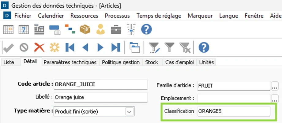

À partir de DELMIA Ortems 2026 Refresh 3 (Fix 2610), le nouveau champ "Classification" a été ajouté pour améliorer la gestion des articles.
Cette classification prend la forme d’un champ de texte avec une limite maximale de 100 caractères, correspondant à la colonne ART_CLASSIFICATION dans la table B_ART. Ce champ peut être renseigné pour tous les types d'articles via l'application Gestion des données techniques, plus spécifiquement via l'onglet 'Détails' dans le menu 'Articles'.
Définition de classification articles

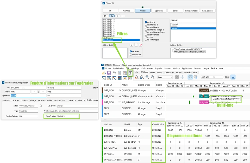

Comment cela fonctionne-t-il en pratique ?
Depuis l’application Planning, cette nouvelle fonctionnalité permet de filtrer les articles plus efficacement et de consulter ces classifications en mode lecture seule grâce à l'utilisation:
des filtres,
des info-bulles,
du Diagramme matières
des fenêtres de description Opération/Ordre de Fabrication (OF).
