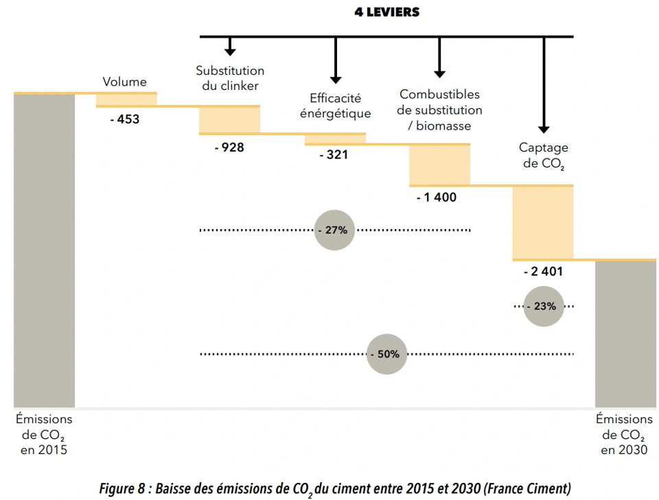

La filière minérale vise la neutralité carbone d’ici 2035, avec des objectifs intermédiaires de réduction des émissions de CO2 de -50 % d’ici 2030 et -90 % d’ici 2050 par rapport à 2015.

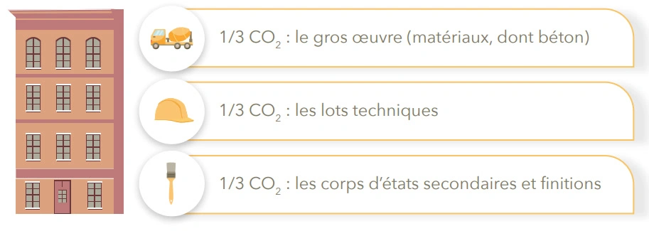

Dans le cas d’un bâtiment résidentiel collectif classique, sur l’ensemble de son cycle de vie, le bilan CO2 total se répartit ainsi :

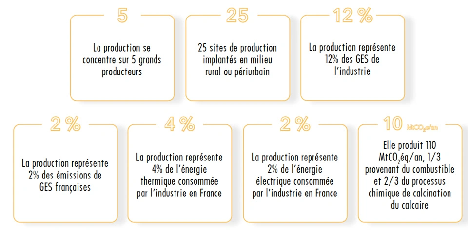

Quelques Chiffres clés du secteur en France :

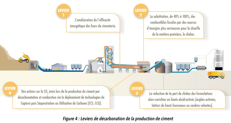

Pour décarboner la production de ciment, le secteur a déjà commencé à agir sur 4 principaux leviers :
Pour parvenir à une réduction des émissions comparée à 2015 de respectivement 50% en 2030 et de 90% en 2050, l’industrie cimentière devra mettre en place des stratégies de rupture, des investissements massifs en R&D et dans les outils de production. Il faudra notamment déployer progressivement des innovations en cours de test dans des opérations pilotes et accélérer la démarche d’innovation des solutions au stade de laboratoire (béton au graphène…).
